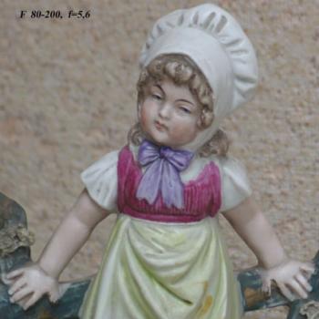

#30 igor_k
  • 704 сообщений
Отправлено 03 April 2006 - 17:20
Сравнение кропов (1/4 площади кадра) двух объективов 80-200 и 50-200 на максимальном фокусном (200 мм) при диафрагме 5.6, ISO 400, М-режим, 1/150, вспышка в потолок. Дистанция фокусировки чуть больше 2 метров. Изначально снималось в ПЕФ, далее конвертировалось в ТИФ Силкупиксом.
Прикрепленное изображение: 80_200_56.jpgПрикрепленное изображение: 50_200_56.jpg
С моей точки зрения - оптическая разница (на длинном конце и максимальнооткрытой дырке) в резкости бросается в глаза не сильно, микроконтраст - в пользу DA однозначно. При сравнении двух картинок полного разрешения при увеличенни 100% в фотошопе - разница в пользу DA, при увеличении 33-50 % разница не бросается в глаза (подозреваю, что при печати полного кадра размером 20х30 разница в качестве окажется чуть в пользу DA ...) Скорость фокусировки оказалась также практически почти одинаковой в одинаковых условиях освещения не смотря на разницу в конструктиве (ход фокусировочного кольца у DA в 2 раза больше, чем у F ). С точки же зрения защищённости от пыли и мехвоздействий конструктив F мне видится намного удачнее DA. У обеих объективов, кстати, задний линзблок при зуммировании меняет расстояние. Двойной (при зуммировании и при фокусировке) "вылет" хобота у DA, честно признаться,малость раздражает, но вот 4-х кратный зум - несомненный плюс.
Сообщение отредактировал igor_k: 03 April 2006 - 18:00
