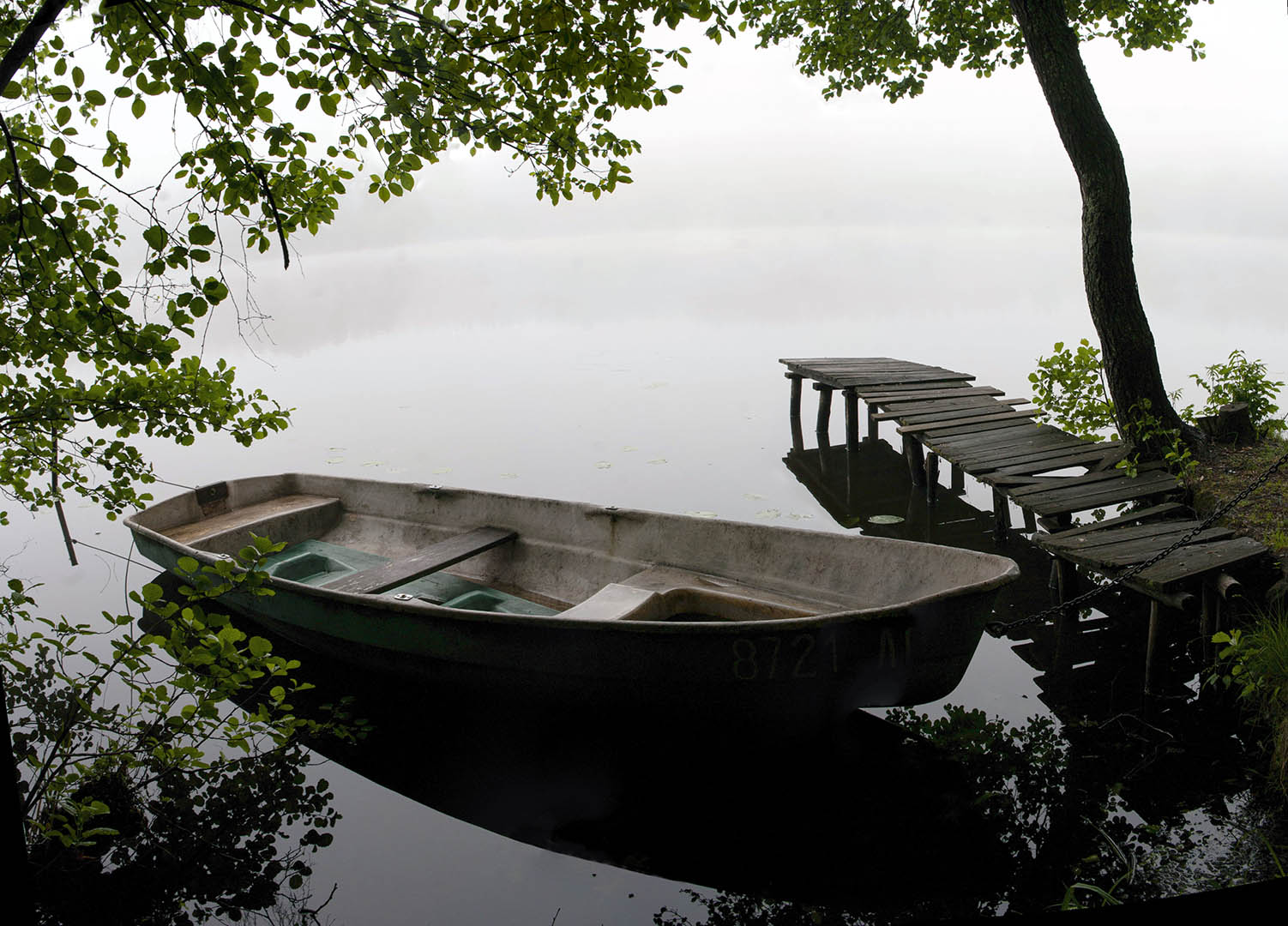

Я тут недавно обрабатывал старые снимки, не помню уже, чем я их собирался сшивать, но я этого тогда не сделал. И вот, добрался. В Hugin специально подобавлял контрольных точек и на лодке, и в ветках-листиках тоже. Но он все равно криво собрал, пришлось выправлять, затирать что не надо. Зато Luminar Neo выдал отличный результат сразу и без всякого моего вмешательства!
Чтобы было понятно, о чем речь: снимок, собранный Hugin уже после моих исправлений:
А теперь посмотрим некоторые фрагменты, слева делал Hugin, справа - Luminar Neo. Немного разный масштаб из-за разных проекций.
Как видно, Luminar Neo все собрал нормально, а Hugin заметно накосячил, несмотря на помощь по расставлению контрольных точек.
Так что обнаружено, что Luminar Neo самостоятельно собирает панорамы, снятые с рук, без штатива и без соблюдения строгого выравнивания кадров. И делает это, как оказалось, лучше, чем Hugin. А еще он заявляет, что могёт HDR и Focus stacking. Желающие могут попробовать.
