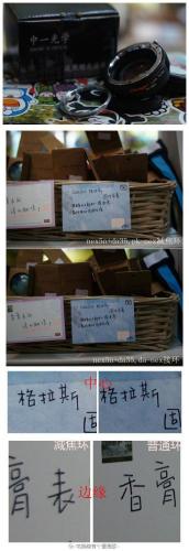

Вот обсуждение сабжа на кситеке: http://translate.goo...lla:ru:official
Похоже чуда не случилось, мыло по краям, хотя по центру детализация с переходником выше.

Сообщение отредактировал Sound: 23 May 2013 - 09:12

Отправлено 23 May 2013 - 09:15
Просмотр сообщенияSound сказал:
мыло по краям
Это уже как раз ожидаемо.
