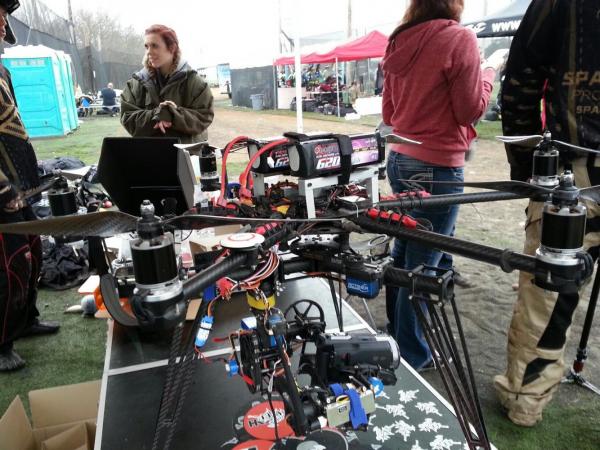

Новый девайс для съмки от Гари.
для видеокамеры или зеркалки
Прикрепленное изображение: 858654_407895722637375_1745624722_o.jpg

Просмотр сообщенияBrewer (19 January 2013 - 19:36) писал:
Мой хороший приятель Гари Баум вполне успешно использует для съемок мини кайт
Кайт - это такая тряпочка, которая внутри жестких деталей не имеет, форму держит исключительно от набегающего потока воздуха и управляется веревочками с земли. Их еще лыжники любят пользовать, чтобы далеко кататься, не прилагая усилилий, или прыгать повыше.
В российской классификации то, что на видео - мини-дельталет (если умеет сам с земли стартовать и приземляться) или мини-мото-дельтаплан (если старт с рук и падение, пусть и мягкое, в качестве посадки).
Главный минус по сравнению с винтонесущими машинами (вертолетами и многокоптерам) - сложность управления, даже если оно аэродинамическое (как у самолета), а уж если балансирное (как у дельтаплана) - то и подавно: сложность в квадрате.
Зато плюсов дофига:
1) куда больше время полета от того же аккума (или топлива), так как несет-то крыло, а винт лишь тянет (толкает)
2) если девайс аэродинамически устойчив, то нет проблем с экстренной посадкой по причине выработки топлива - просто спланирует вниз
3) при одинаковых времени полета и грузоподъемности с вертолетом, машинка с крыльями будет куда легче (впрочем, вытекает из первого)
Я уж не говорю по ощущение действительного полета, а не висения на месте, как у вертолета.
Просмотр сообщенияДедтормоз (19 January 2013 - 15:14) писал:
Поскольку название темы не конкретизирует съёмку с аппаратов легче воздуха, то вот такой самолётик, с весьма гуманной ценой не превышающей 1000EUR, но при этом оснащённый бортовым автопилотом, позволяет управлять им и индивидами без опыта радиоуправления авиамоделями.
Что-то говорит мне о дикой аэродинамической неустойчивости такого девайса...... Следовательно будет печалька, если в воздухе кончится батарейка.
Просмотр сообщенияBrewer (02 April 2013 - 09:38) писал:
Первый впечатлил куда больше..... А это - обычный многокоптер, каких ща много.

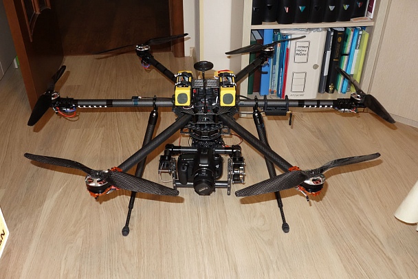

Мой аппарат для съемки с высоты. С активным подвесом на бесколлекторных двигателях, удерживающим камеру в заданной позиции не смотря на изменение угла положения коптера. Вес с подвесом и Марком 8500г. Время полета 8 минут.
  • Прикрепленное изображение: DSC01582.jpg

Здорово, а где фото, полученные с этого чуда?

Просмотр сообщенияUstas69 сказал:
Собственной разработки?

Я не знаю, как считать, собственной или нет. то-то куплено готовым, что-то конструировал сам. Скажем купил готовый регулятор оборотов, но, чтобы он правильно работал, его нужно прошить специальной прошивкой для коптеров и настроить. Сборка, настройки, пробы, переделки. Снимал пока только видео Кэноном, падал с 80м высоты, в данный момент налетываю часы для тестирования прошивки автопилота, падать больше не хочется. Буду ставить К-5 для проб фото. У нас пока еще редко нормальная для полетов погода выдается.
