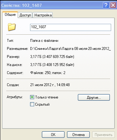

У меня выглядят так (тыкал на весь каталог сразу):
Свойства :
Прикрепленное изображение: Свойства.jpg

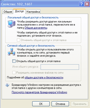

Вкладка Доступ :
Прикрепленное изображение: Доступ.jpg

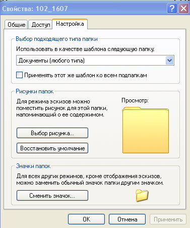

Вкладка Настройка :
Прикрепленное изображение: Настройка.jpg
Подвкладка Другие :
Прикрепленное изображение: Другие.jpg

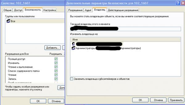

Во дела.Появилась вкладка "Безопасность", но в "Дополнительно" есть Администраторы и Пользователь, но нет Системы.
Прикрепленное изображение: Безопасность.jpg
(Номера в скобочках Пользователя и Администраторов совпадают)
Сообщение отредактировал Bern: 24 July 2012 - 00:42

О.
Попробуйте пока ограничиться сменой владельца на Администратора компьютера.
А там посмотрим...
