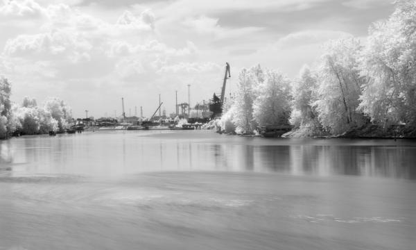

Я на К7 пробовал снимать с китайским светофильтром на 850нм. Ничего механически не переделывал, только поставил фильтр на объектив, и снимал на повышенной чувствительности с длительной выдержкой со штатива. Результирующее изображение нормально выглядит только в ЧБ виде.
Прикрепленное изображение: _K7_0642.JPG
По поводу фотошопа сразу скажу - это миф. ИК изображение из обычного получить невозможно (имитация не в счет).

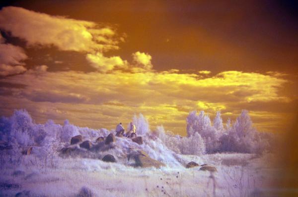

снимал на самодельный фильтр из компакт диска на к5, пример ниже, сырой и после работы с уровнями в фш,
выдержка 8 секунд, длинна волны -под вопросом..
