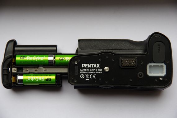

похожая тема уже была.... но исчерпывающего ответа я так и не получил. На акккумуляторах АА в батблоке дело обстоит ещё хуже - иногда вообще показывает разряжено ( в меню тип АА элементов выбран!). На батареёках Дюраселл Ультра вначале норм., но действительно разрядились очень быстро.
Влияние оказывает родной аккумулятор (который в тушке).
Обещали форумчане хорошую работу с аккумуляторами Sanyo Eneloop, но я до них так и не добрался чтобы проверить. Если есть реальные юзеры - просьба ответить про Eneloop.
Похоже там какая-то засада или с недостатаочным напряжением или с отсутствием 3-го контакта .... или с быстой "просадкой" напряжения. Вобщем хотелось бы услышать у кого данная проблема решена.
Батблок у меня оригинальный - аккумы GP Recyko+ (низкий саморазряд) и обычные Sanyo 2500.

Проблемы с АА аккумуляторами испытывал только на неродной ручке Phottix. Сейчас родная + Eneloop. До сих пор не могу замерить сколько точно кадров с одной зарядки получается. У меня выходит минимум один заказной коммерческий день (1500-2500) + 2-4 TFP быстрые съемки (250-500 в каждой). С небольшими видеороликами. Где то 10-15% снимается по LiveView. После этого может остаться одно(но чаще 2) деление из трех, и я не жду: перезараяжаю.
Внезапно датчик может показать полный разряд с пустой красной иконкой батарейки при LiveView. Но камера продолжает снимать, и индикатор приходит в норму после отключения LiveView.
Duracell - не самый хороший вариант. Раньше таскал как аварийный backup. Но хватало только на 250-300 кадров. Если хочется запаса на всякий, лучше поискать солевые (выдают стабильное напряжение до самого конца + почти не проседают при понижении температуры). Но после приобретения 2-х комплектов Eneloop бросил это дело. Крайне рекомендую к Eneloop приобрести простейший Technoline(La Cross) - 700 хватит "за глаза". Вопреки мифам, в зависимости от даты выпуска, даже Eneloop желательно раскачивать. Даже простые аккумуляторы начинают работать гораздо дольше.
Что интересно, Enkatsu на 2800 тоже очень понравились. После раскачки показывают емкость 2800-3000(смотря каким током заряжать). После 2-3 недель простоя показывают 2400-2500. И шпарят очень неплохо. Т.е., если их и хватает меньше, чем Eneloop, то это почти не заметно.
В общем, я бы в первую очередь посоветовал именно Technoline. Ваши GP Recyko+ они выведут на нужный режим работы, при условии, что предыдущая зарядка их не повредила (перезаряд, избыточный нагрев). Даже с простыми не самыми левыми аккумуляторами сразу ощутите разницу. Но с Eneloop будет вообще красиво.
Что интересно, с ААА Eneloop мои радиопускалки стали стабильно держать 1/180(раньше иногда приходилось опускаться до 1/125) без черных полос внизу кадра и без пропусков пыхов. Раньше грешил на пыхи, оказывается, питание ресивера тоже архиважно.

Огромное спасибо PROSTO за расширенный ответ !
Именно это и хотел услышать о работе конкретных моделей аппарат+батблок+аккум+зарядка, на практике.
Просто я уже подумывал что реализация с АА аккумуляторами вообще никакая, теперь я всё ближе к разгадке - почему те же GP Recyko+ ,Sanyo 2500, только с зарядника не запускают даже аппарат в моём конкретно случае. А хреновые дюрасел - запустили, но недолго проработали. Видимо дело в недостаточном напряжении, ведь в батарейках оно изначально выше чем в аккумуляторах. Виной тому может быть или скорее всего зарядник Sony BC-34HRMF (при зарядке подсветка на нём стала в последнее время как-то мерцать) или не родной батблок, хотя на это меньше подозрение (прислан из америки ст. около 230 долларов и внешне оч. качественно выполнен).
Отличие Sanyo Eneloop должно быть только в бонусе низкого саморазряда, длительного постоянного напряжения и хорошей работе при морозе. Но никак не координально, что тушка запустится только с них.
Буду заказывать через инет связку Sanyo Eneloop + Technoline(La Cross) - 700 и выяснится тогда причина.
Для меня эта тема очень актуальна так как снимаю ещё и видео, а здесь энергоресурсы очень критичны и альтернативные аккумуляторы АА очень бы помогли.
