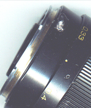

Если хотите, на словах (хотя, как говорится, лучше один раз увидеть): все очень просто. Берем "холодную сварку" - это вроде эпоксидка такая в виде двухслойного рулета консистенции пластилина. После смешения их и затвердевания очень твердая. Накручиваем переходник на объектив и ставим на камеру. Напротив замка делаем отметку на объективе. Потом просто после обезжиривания прилепить в том месте кусочек эпоксидки. После застывания, надфилем сровнять эпоксидку вровень с оправой. Потом просверлить в наплыве сверлом 2 мм отверстие для замка. В моем КМЗ переходнике (думаю, что в любом также) есть отметка в виде проточки, соотв. штырю замка байонета. Накручиваем переходник на объектив и напротив этой отметки делаем в наплыве также отметку. И по ней сверлим.
Делал так на вышеуказанном Индустаре и на 3-х макрокольцах. На объективе сначала с отверстием точно не попал, потом расширил отверстие, снова не точно, а когда сделал еще шире, то оказалось, что он стал немного крутиться из-за того, что отверстие оказалось намного шире самого штыря, толщина которого всего 2мм. Поэтому для полной точности можно сделать так (так и делал):в широкое отверстие (у меня так получилось, а вы можете специально сразу сделать его шире) снова заполняем эпоксидкой и дав ей минут 10-15 посохнуть для того, чтобы не липла. После этого объектив с накрученным переходником ставим на камеру и поворачиваем до упора, предварительно нажав на замок. Потом аккуратно отпускаем замок, снова нажимаем и снимаем объектив. В результате на наплыве штырь оставит вмятину точно в том месте, где нужно. После затвердевания сверлите по вмятине.

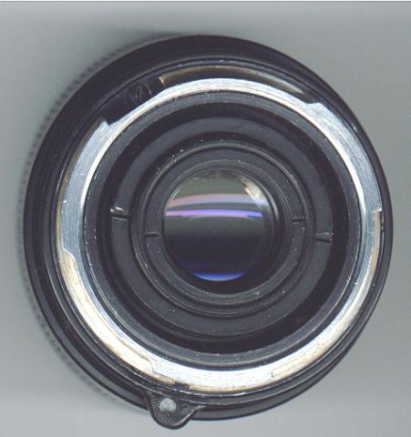

Отправлено 12 February 2007 - 00:11
Просмотр сообщенияyurassn (23.1.2007, 21:27) писал:
Фото в студию, плиз! Интересно :)
Пожалуйста! Сразу не догадался сделать это сканером.
Индустар 61Л/З-МС с накрученным переходником и наплывом
Прикрепленное изображение: L.jpg
Прикрепленное изображение: L2.jpg
Прикрепленное изображение: L3.jpg

Просмотр сообщенияVasyliy (12.2.2007, 0:07) писал:
весьма информативно, спасибо!
