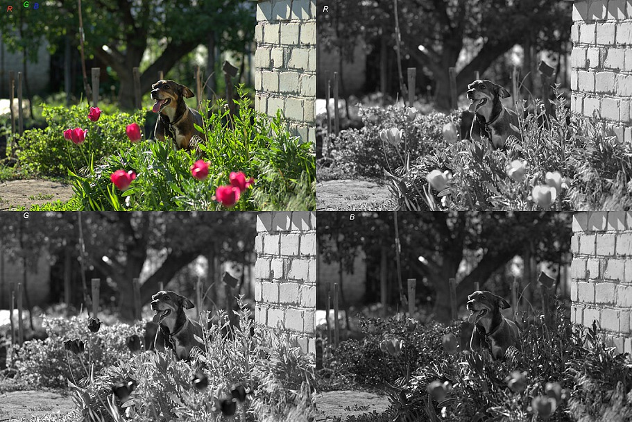

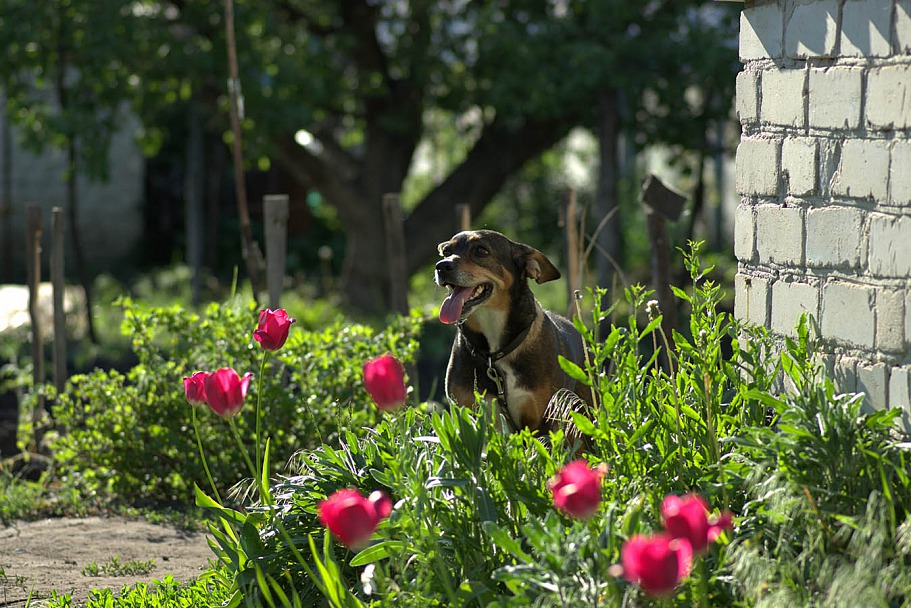

Нечем заняться на самоизоляции, вот потянуло на эксперименты.
Снял по три картинки через фильтры и свел их в фотошопе, получился вполне себе пленочный цвет)
Пробовал ли кто такой метод? Интересно посмотреть на результаты.
Прикрепленное изображение: rgb01-1-2.jpg
этот кадр сделан против солнца и цвет поэтому не такой уже яркий
Прикрепленное изображение: rgb02-2.jpg

Просмотр сообщенияbarns сказал:
Я что-то не придумал как это сделать
по каналам распихать соответственно оным.
Прикрепленное изображение: Untitled-1.jpg

Просмотр сообщенияbarns (04 April 2020 - 12:27) писал:
Как свели в фотошопе? Я что-то не придумал как это сделать
вот именно так как показал Schwanz, просто тут я масштабировал чб картинки, когда вставлял в один файл, потому не совпало, а так подогнать не составляет большого труда
ну и после этого автоуровни и все)

Просмотр сообщенияКомбатанте (05 April 2020 - 09:29) писал:
Я не понял Вашего вопроса.
Вы на цифровую камеру со штатива сделали три кадра, каждый из которых через свой фильтр. После чего свели эти кадры в один и получили то, что представлено на цветном фото. Я правильно понял?
Если я понял правильно, то хотелось бы увидеть кадр, который был сделан без фильтров.
Если я всё перепутал, то пожуйте для меня, бестолкового.
снято все на чб пленку Lucky SHD 100
Просмотр сообщенияilf (05 April 2020 - 11:16) писал:
В этом процессе скорее интересно, какие фильтры использовать. Потому что обычные светофильтры для чб съемки, на мой взгляд, плохо подходят, из-за своей низкой плотности и слишком широкой полосы пропускания. Т.е. разделение цветов слабое. И синего, именно blue, фильтра нет. Разве что красный фильтр плотный.
В наборах пластиковых фильтров а-ля Cokin есть плотные R, G и B фильтры, но я их с этой целью не пробовал.
снимал через светофильтры для аддитивной печати, которые шли в комплекте "Спектрозон", через обычные с/фильтры снимать бесполезно, слишком широкий спекр пропускания

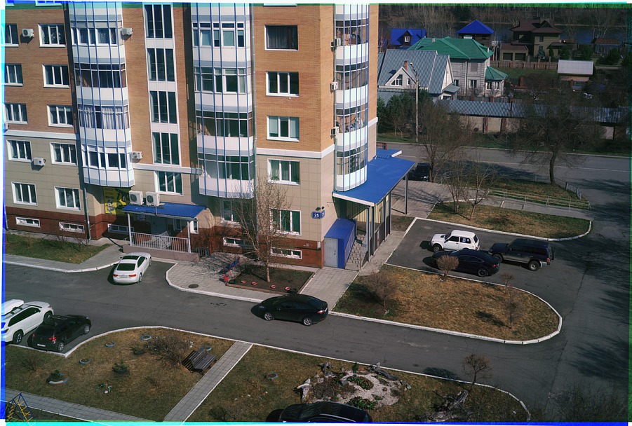

Просмотр сообщенияHSV (05 April 2020 - 10:54) писал:
Метод "серой стены", кстати :)
И да, в этом смылсе очень интересно было бы сравнить с обычным фото без фильтров.
вот кадр сделанный просто без фильтров
Прикрепленное изображение: 135-L100-110100-20-12-808.jpg
Снимал все в режмиме приоритета диафрагмы
Сообщение отредактировал v-blinoff: 05 April 2020 - 12:19
