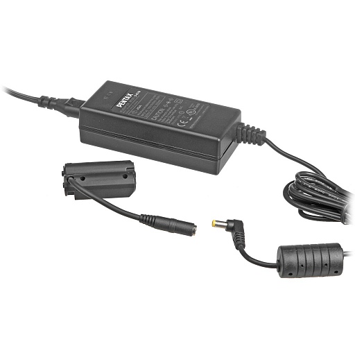

Хочу сделать вкладыш для БП для своего Пентакса.
Начинаю просвещаться, одни пишут:
Pentax K-AC84E идеально подходит для питания и зарядки аккумуляторной батареи вашего фотоаппарата от сети переменного тока.
другие -K-AC84E предназначен для подключения фотоаппарата PENTAX к бытовой электрической сети в целях экономии энергии элементов питания. Использование адаптера удобно при стационарном использовании фотокамеры при съемке, просмотре и перезаписи фотоснимков на компьютер.
так зарядка это или всё же БП?

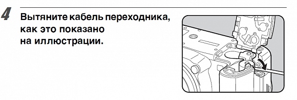

Но главный вопрос - какова архитектура данного вкладыша? в инструкции вроде все показано, но остаются вопросы - (смущает картинка) где там плюс и минус?
на 3 картинке - рисунки выводов ясно дают понять где - а где +, а на 3 картинке - такой ясности нет выводы показаны одинаковыми
на 2 картинке - выводы показаны отчетливо, а на 3 непонятно где что
Jur@ 15 Mar 2017
В комплект поставки адаптера входит специальный переходник в форм-факторе 2 элементов типа АА, который подключается к адаптеру и устанавливается в камеру на место таких аккумуляторов.
K-AC84E может быть использован и для других фотокамер PENTAX, работающих от пальчиковых аккумуляторов и имеющих круглую конфигурацию разъема подключения сетевого адаптера.
Адаптер не предназначен для зарядки аккумуляторов.
- Питание: 100-240В ~ 50/60 Гц
- Выходное напряжение: 6,5 В
- Выходной ток: 3 А
- Адаптер-вкладыш для батарейного отсека
P.S. Вставляется в "угол", полюсовка соответственно как у батарей, питание подается на нижние контакты.
Учитывая что а АКБ напряжение = 1.2*4=4.8В Есть вероятность что заработает и от 5 В. Хочу на досуге проверить...
Хотя есть желание подать питание от 2-х литиевых батарей, но это уже 4.2 * 2= 8.4 В .... выдержит электроника такую напругу или нет не известно....
Может кто пробовал?
