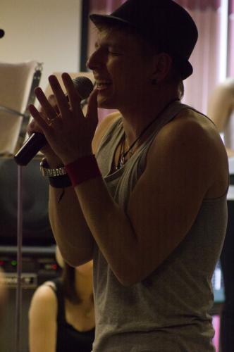

Господа, поделитесь опытом. Отснял репортаж на 5-ку в концертном зале с ИСО 3200-6400, на многих снимках - в тенях шум в виде полос. Норма ли это для 5-ки и как с этим бороться? Может брак камеры?
Опыт использования 5-ки - минимальный, до этого юзал только 10-ку много лет, в ней с такими проблемами почти не сталкивался, т.к. снимал только до 800ед, далее - только со вспышкой.
з.ы. есть подозрение (субъективное), что камера была перегрета, т.к. снимал сериями в РАВ... :)

Отправлено 07 August 2011 - 13:26
Лайт Рум у меня версии 3.3, АCR - 6.3, может уже есть новее версии, незнаю...
пикчи вот, проявленые в ЛайтРуме (без какой либо коррекции), уменьшено в ФШ, снято в DNG:

открывал во многих прогах, везде результат тот же, наибольший эффект полосатости в ACDSee Pro 3, наименьший в Силкипикс...
з.ы. извиняюсь что картинку с данными вставил не к месту, у нас интернет еще тот...
