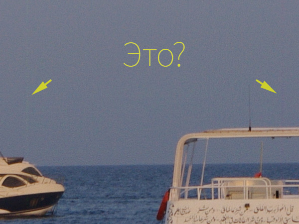

Я бы ввел, возможно, негласное (а лучше прописанное четко) правило: без снимка с экзифом - никаких ответов пострадавшим.
вот, с экзифом: 1/2000 50мм Прикрепленное изображение: IMGP3503.jpg что это?
#20 Rosta
  • 2 470 сообщений
  • Город:Рязань
Отправлено 13 Октябрь 2010 - 18:06
Просмотр сообщенияvuec (13.10.2010, 17:59) писал:
вот, с экзифом: 1/2000 50мм что это?
Фрагмент какого-то кадра, вероятно. :)
Предположу, что это 100% кроп. По этому невнятному кусочку сложно судить. Можете привести пример, чтобы был фокус? И непременно с этой же линзой. На примерах интересуют контрастные переходы как в горизонтальном направлении, так и в вертикальном.
А совсем будет хорошо, если ещё будут примеры и с другой линзой.
#21 Unree
  • 438 сообщений
Отправлено 13 Октябрь 2010 - 19:32
Судя по отсутствию значения диафрагмы это снято мануальным объективом. С виду непопадание в фокус или же конструктивная особенность объектива (может он монокль?)
#22 WSW
  • 1 093 сообщений
Отправлено 13 Октябрь 2010 - 19:56
Да, это кроп, из центра, линза М 50/1,4 на открытой, смаз по всему кадру, нет смысла тратить трафик и выкладывать весь кадр, другой снимок этой же линзой на F1,4 Изображение
только там 1/10 и смаза нет
эти снимки сделаны сегодня, на другой линзе проскакивает иногда такое, но оно удалено как брак.
Сообщение отредактировал vuec: 13 Октябрь 2010 - 20:24
#23 Rosta
  • 2 470 сообщений
  • Город:Рязань
Отправлено 13 Октябрь 2010 - 20:47
На первом примере нет резкости.
Второй снимок также не показателен. Его размеры и сильное сжатие не позволяют сделать никаких выводов. Есть впечатление общей нерезкости, хотя на диафрагме 1,4 в таком снимке как ваш, обычно чётко видна зона резкости. Тут всё замылено.
Если не сложно, выложите 100% кропы проблемных снимков, с нормальной резкостью, содержащих контрастные границы, как горизонтальные, так и вертикальные.
ПС
Ещё бы правое плечо увидеть и контур шляпы на фоне белой стены из первого снимка.
Сообщение отредактировал Rosta: 13 Октябрь 2010 - 21:03
