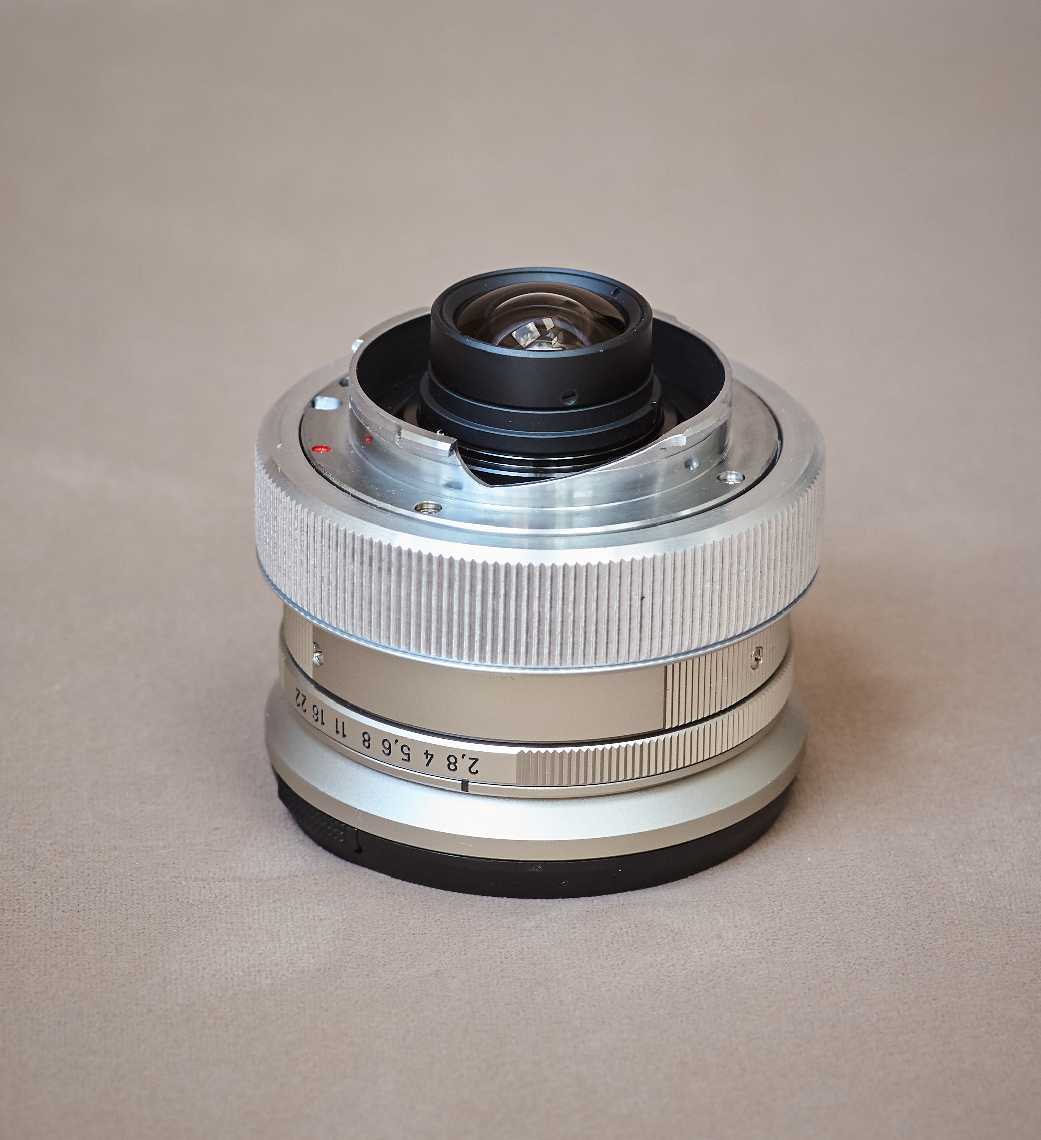

Хотел было похвастаться, но получится лишь доклад о проделанной работе: перепилил contax g 21/2.8 на лейку м:
Он теперь, конечно, мануальный и без сопряжения с дальномером.
Родная крышечка от контакса прекрасно села на леечный хвост :)
Кольцо фокусировки специально сделано побольше диаметром: угол поворота небольшой в градусах, так хоть сделать поворот больше в миллиметрах.
"Доклад о проделанной работе" потому что даже на цифролейке (на SL) он сильно мажет края и колоршифтит. Мазня снижается к f/11, но при этом вылазит такой густой колоршифт, что хавайся ў бульбу.. Да и не ради f/11 всё затевалось.. Судя по всему, линза мощная и не исключено, что резкая чуть ли не по всему полю сразу с открытой. Но - на плёнке. В общем, надо ждать ли м10, либо переходить на сони с заменой ик-фильтра на ультратонкий.

Вумудщзук, у меня был его собрат - Biogon 28/2.8. Я его пересунул в корпус от подохлого M-Rokkor 28/2.8, так что сопряжение с дальномером тоже работало. На Leica M8.2 всё отлично было. А вот на разных Sony семейства А7 - беда-беда.
Если я правильно понял, то сделали привод к родному геликоиду, а не через шестерёнчатый редуктор?

да, кольцо фокусировки напрямую крутит внутреннее зубчатое колесо, которое в оригинале крутит шестерёнка
ну, вот собственно лейки-м (камеры) под руками нет, чтоб потестить, с этим у нас беда. А на лейке сл - печаль. Для сони есть хотя бы контора, меняющая фильтр на тонкий, и судя по их картинкам, все становится намного лучше. И подозреваю, что и прочие линзы (те же фойхты 21/1.8 и 10/5.6) будут заметно лучше работать. Но стоит ли ввязываться в эту эпопею по суди ради дальномерных шириков - пока совсем неочевидно :)..
А, понятно. Не, я про другое подумал. Но для этого надо немножечко корпус разбирать.
