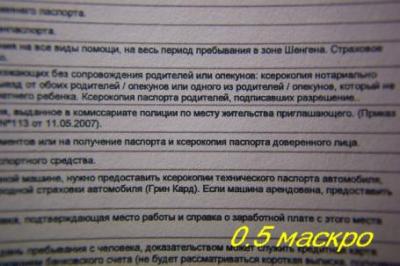

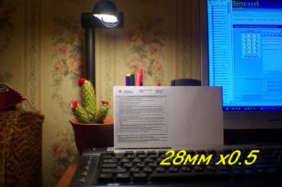

Эксперементировал с Akme power 0.5x. К сожалению, чудес не бывает. Прикрутил на 28мм, ожидая получить неплохие 14мм (21 на кропе). Сравнение с Мир-47к(20мм-30 на кропе). Как видите, китайский призводитель лукавит, 28мм с насадкой - никак даже не 20 от Мира. Если открутить у конвертера переднюю линзу, он превращается в довольно мощную макронасадку (текст в кадре-один и тот же). Но качество!? В принципе можно использовать, подставив к объективу обратной стороной, получается резкий центр в размытом круге. С кропнутым Шнайдером виньетирует до 20мм. Вывод-копите деньги на настоящий ширик.
P.S. Экспериментировал, т.к. имею опыт использования родной насадки 0.8х на Nikon 8800. Там все нормально, кроме бочки, но это лечится и просто при съемке не задирать камеру вверз-вниз. Никон работать с испытуемым АР категорически отказался.
