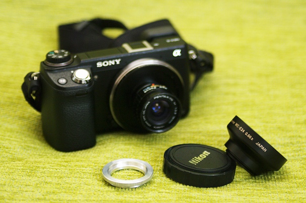

Как то попался мне широкоугольный конвертер Nikon Wide Converter WC-E24 0.66x.
http://www.cs.mtu.ed.../lens-wide.html
Не знал куда его деть, ведь на ту камеру что его придумали наверно никто и не снимает.
На ебеях такое чудо 20-30у.е. средняя цена.
Во общем решил я его приспособить к 110-й оптики, выбор пал на 1:2.8 f=18mm Pan Focus, т.к. объектив то что надо для стрит фото и мгновенного нажатия на кнопку спуска, фокусировка ему ненужна, ну и подходящий по габаритам. Заказал переходное колечко, планирую отдать на чернение.
Любая 110-я оптика дает затемнение по углам, а с конвертером оно получилось чуть больше, но это на NEX, предполагаю что на камерах с меньшей матрицей его не будет, как его нет и на пленочном 110-м Пентаксе.
Так что надо плёнкой запасаться.
Мой вывод, такая парочка для необычных фото сойдет, а если раздражают углы можно снимок обрезать до нужной кондиции.
Вот что получилось.

Надо было его на 50мм приспосабливать, ибо задняя линза конвертера больше чем передняя 18мм.
Возможно что не такой эффект был бы.
