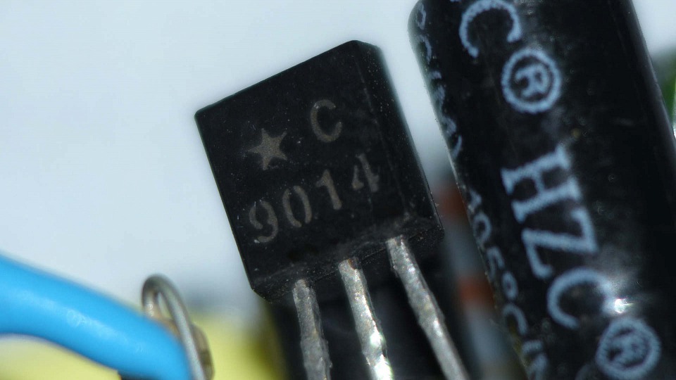

мне кажется - всё-таки легче показать, чем долго писать/объяснять... :)
Прикрепленное изображение: tmp_24875-IMGP0417-6sfpc-135191082.jpg
Прикрепленное изображение: tmp_24875-IMGP0280n-fm745564123.jpg
говоря [здесь] о съёмке "без штатива" подразумевается съёмка НЕ цветов и НЕ спящих в утренней росе насекомых: ежели - тепло, и у объекта съёмки есть - крылУшки, то поверьте, не будет он дожидаться выставления штатива и последующего наведения фокуса... :) свинтит, зараза...
первый кадр - smc "A" 50/1,7 с raynox' ом и вспышкой, второй - как раз упоминавшийся smc "FA" 100/3,5 без вспышки, - снимал "для себя", просто - интересно было, вот нравятся мне эти осы наездники... :)

Не расценивайте как некропост.
Помаялся я немного любительским макро (макросотка, макрополтос, диоптрийные насадки, кольца, меха) и понял простую вещь. Не нужно все это, достаточно мыльничку- суперзум и диоптрийную линзу. Raynox хорош, но цена...
Прилагаю тестовый снимок с использованием апохромата АЛ4. Снято с расстояния 30-40 см, накамерную вспышку кромкой насадки не заслонило. Освещение в комнате хреновое. С рук, без всяких штативов. Вполне полевые условия, такой сетап позволит снимать жучков и не распугать их. Кстати, встроенный в мыльницу "супер-макро" режим с дистанцией фокусировки 1 см - профанация. Ни один жучок не подпустит вас к себе так близко, да и как всунуть в этот 1 см истояник света ?
PS размер пластикового корпуса транзистора 4х4 мм.

Маленькое добавление.
Насадочная линза АЛ-4 советского производства (склейка из двух подобранных линз) является ахроматической, а не апохроматом.
Т.е. скорректирована для двух, а не для трёх лучей.

Ещё меньшее добавление в качестве справки :)
"Насадочная линза АЛ-4 советского производства" склейкой не является, но ахромат. Во всяком случае те, которые попадали в мои руки штуки три-четыре не то, чтобы были склеены, линзы даже были разделены тонюсеньким проволочным колечком. Предположу, чтобы избежать колец Нъютона. Два таких ахромата, правда в других оправах, воткнуты в мои апланатоподобные софтсамоделки.
Впрочем, сути дела моё замечание мало что меняет...
