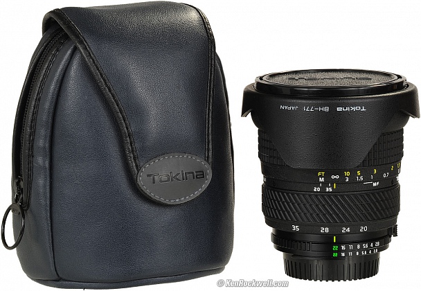

Tokina AT-X PRO 20-35mm 1:2.8 235 AF - иногда в различных темах про зумм широкоугольники этот объектив упоминается, но отдельной темы нет, так понимаю из-за редкости линзы под байонет Pentax-К. Например в обзоре Перескопа написано: светосильный широкоугольный автофокусный зум объектив, для зеркальных фотоаппаратов 35 мм. Имеет переменное фокусное расстоянием 20-35 мм и максимальную диафрагму f/ 2,8 для всех значений фокусных расстояний.
Выпускался с 2000 по 2007 годы для систем Canon EF, EF-S, Sony A / Minolta A, Nikon F (FX, DX). Систему Pentax не упоминают.
Металлический корпус, ничего не люфтит и не болтается.
Длинна: 85,5 мм
Вес: 565 грамм
Резьба под светофильтр: 77 мм.
Диафрагма имеет 8 лепестков и закрывается до значения f/ 22.

Прикрепленное изображение: D3S_3248-case-1200.jpg
