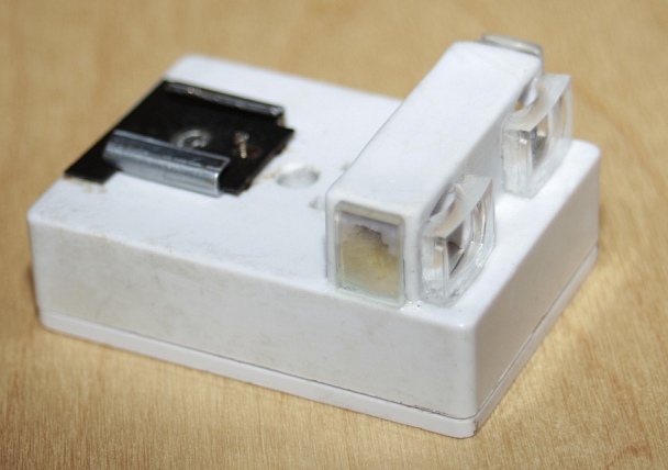

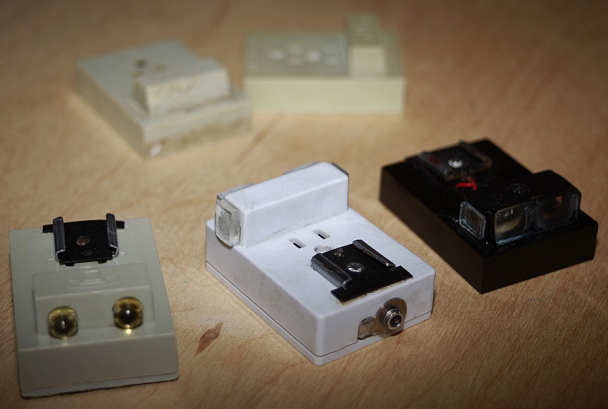

Светосинхронизатор в компактном корпусе, схема взята простейшая с сайта http://impulsite.ru - (Nissin mod).
Попытался повторить и воплотить. Рекомендую взять для корпуса старую вилку от телефонной розетки. Они были белые, чёрные, серые. Очень удобная конструкция - места много, всё компактно. А главное, площадь опоры позволяет на этой площадке поставить большую вспышку и она не клюнет носом.
Детали - от разборки мыльниц и старых фотоаппаратов.
На нижней части корпуса мною вставлено штативное гнездо.
На задней части есть РС разъём, т.е. один светосинхронизатор может запускать две вспышки с разным напряжением синхронизации.
На верхней части - горячий башмак.
В одной конструкции использовал купленные отечественные ФД - всё работает сразу и правильно.
В двух других я поставил фотодиоды и фототранзисторы от разбора мышек и мыльниц (на фото окошки закрыты пластиковыми линзочками от визира мыльниц... не очень красиво получилось, но - загадочно...) - и тут нужна настройка и совет по настройке. Они работают на раз, а потом надо выключать. Снова включил - работают на раз... ну это поправимо...
Советую приглядеться к корпусу: в него можно много чего запихнуть - понижение напряжения, светосинхронизация, развязка на несколько вспышек. Даже ИК запускалку можно сделать в этом корпусе.

Добавлю пояснения к картинкам. В сереньком корпусе работает на-ура со всеми вспышками. На неё можно ставить большую Сигму как на площадку, и не падает.
Площадки "горячий башмак" взял от разборки старых советских ф\а. Центральный контакт самодельный, штырь в пластиковом цилиндре. Пластиковый цилиндр, кажется, от разборки авторучки.
Горячий башмак застелен чёрной тонкой изолирующей площадкой. Она вырезана из боковины фляги от стирального порошка "Ласка - магия чёрного". В Площадке от ф\а сбоку есть щели для пружинной пластины (пластина не нужна): щели чуть доработал для вставки чёрной изолирующей площадки.
Боковые РС-разъёмы взяты от разборки ф\а. Можно ставить как есть, но я их доработал. Паяльником нагрел и вынул сердцевину, контактный стержень и изолятор. Дело в том, что в ф\а контакт центральный поджимается пружинкой, а не паяется. При попытки пайки стержень латунный греется и изолятор течёт. Я по центру ставит стержень с разрезом и гнездом от компьютерного разъёма, золочёный. И заливал это эпоксидкой, предварительно на контактный конец одев кусочек оплётки провода внатяг (после застывания - снимал). Делается это на раз-два, а результат радует: компьютерный контакт с длинным хвостом, всё хорошо паяется, блести золотом.
Когда сделал один блок - на автомате идёт серия...
Плата с деталюшками - из тонкого текстолита. Там всего-то 5 деталей + 2 фотодиода + РС разъём + горячий башмак.
Никакой печатной платы - просто засверлил тоненьким сверлом ряды отверстий с запасом, а потом засадил деталями.
В одном из корпусов (чёрном) решил полость под фотодиоды выложить внутри фольгой. Прочитал, что это полезно: отражатель + экранирование от полей... Фольгу взял с горлышка бутылки от шампанского, удобная, мягкая, толстая. Клеил на Момент.
Вот, вроде бы, всё сказал...
