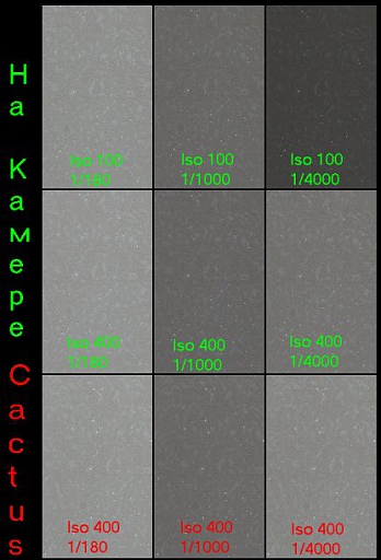

Итак, проведены тесты.
Тест 1
Используемое оборудование: Фотокамера Pentax k5II
Вспышка Pentax FGZ540
Триггеры: Cactus v6II (обнаружено, что для корректного попадания контактов нужно немного (около миллиметра) не до конца вставлять вспышку в разъем).
Условия: камера установлена на штативе в 3 метрах от стены, в камере установлен ручной режим.
Вспышка установлена в горячий башмак, выбран автоматический режим с поддержкой HSS.
Проведены две серии съемки:
ISO 100 F 4.5 Выдержки 1/180s, 1/1000s, 1/4000s
ISO 400 F 4.5 Выдержки 1/180s, 1/1000s, 1/4000s
После этого вспышка снята с камеры и установлена на триггер Cactus v6II (он установлен на стойке максимально близко к накамерному положению вспышки)
В триггере установлена система Penax, профиль вспышки AF540T
Проведена серия:
Прикрепленное изображение: TTL&HSS on cam.jpg
Выводы:
1. Как в накамерном положении, так и с использованием триггера при использовании HSS есть отклонения по освещенности, доходящие до 1.5 Ev. Степень отклонения меняется в зависимости от установленного ISO.
2. Отклонения для накамерного варианта и при использовании триггера в режиме HSS на равных значениях экспопары есть, при этом составляют 0,5Ev и менее.
HSS синхронизация отрабатывается корректно.
Таким образом триггеры могут использоваться для HSS, а также для TTL на нормальных выдержках.

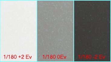

Тест 2
Оборудование: то же.
Впышка установлена на триггер.
Везде ISO 400 F 4.5 Выдержка 1/180
Серия 1. На трансмиттере задан ручной режим управления мощностью, проверены значения 1/1 и 1/64*
Серия 2. На трансмиттере задан автоматический режим управления мощностью, дополнительно на трансмиттере заданы экспокоррекции +2 Ev и -2 Ev (для сравнения взят кадр из теста 1 с нулевой коррекцией)
Прикрепленное изображение: Man & Corrections.jpg
(так как первый раз работа с ручным режимом прошла некорректно, примеры удалены)
Выводы:
Ручной режим отрабатывает корректно только в случае, если и в Rx и в Tx выбраны одинаковые значения для типа вспышек и самой вспышки. Если есть различия, то в ручном режиме вспышка отрабатывает по сигналу предварительной вспышки и в момент открытия затвора уже ничего не освещает.
Автоматический режим использовать можно.
Как говорилось ранее: режим с несколькими вспышками пока проверить не имею возможности.
Сравнение работы с Acon делать не буду, так как последние просто являются безпроводным аналогом проводного удлиннителя.
UPD: общий вывод: продукт использовать можно, но в ряде случаев для ручного режима может потребоваться точно указывать профили вспышек. Как это будет работать с разными вспышками проверить пока не имею возможности.

В первый сводный отсюда (и из всей серии) брал фрагмент размером 120х200 пикселей из зоны, верхний левый угол которой лежит на 400.200 (в сводной картинке это нижний ряд крайний слева фрагмент).

Кадр с значениями 1/180 5.6 ISO 400 (камера в режиме M, режим управления экспозицией на триггерах М, мощность 1/8) черной полосы тоже нет
ВО! Именно такой вариант работы и хотел узнать. Спасибо.
