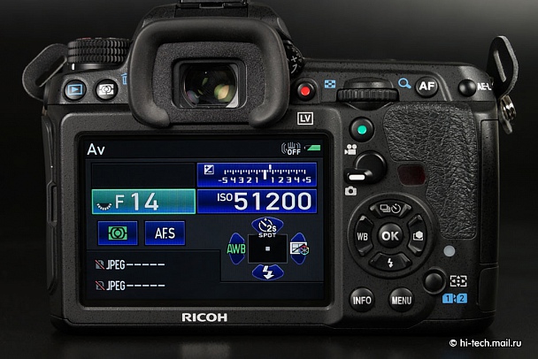

В настройках режима кадров установить "съемка с ПДУ".
Красные диоды спереди и сзади тушки начнут мигать.

Жмакаем кнопку в верней части джойстика, в линейке режимов выбираем с пультом ДУ, при этом начинают мигать два светодиода красного цвета на тушке- усё!
  • Прикрепленное изображение: Без названия.jpg
