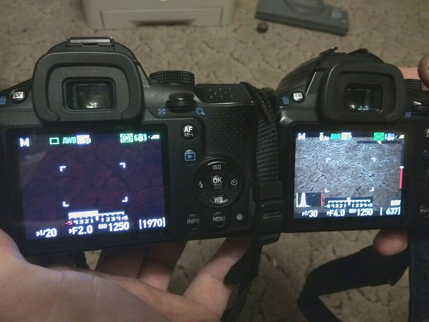

Всем добрый вечер, есть 2 К30х один из которых ведет себя не адекватно(очень темнит), оба сброшены, перепрошиты, и одиноково настроены, с одинаковым объективами, грешил на акум который иногда темнил на обоих, его заменил, но фотоаппарат стал темнить все время будь то как или батарейки, скриншот выложил, кто сталкивался?

Ничего не понял, чт значит "темнит"? На фото режим М, есть недоэкспозиция на левом теле. Вы выставляли по зеленой кнопке? Как ведут себя другие режимы?

Они настроены абсолютно одинаково один в один.... недоэкспозиция везде во всех режимах, по зеленой кнопке не меняется экспозиция на левом ....

Хмм. Возьмите левый в режиме М и поводите в разные стороны (после полунажатия спуска). Уровень экспозиции на экране меняется?

Кажется нашли проблему, когда фотик объективом смотрит вниз то при включении лайввью он не "темнит" если же фотик смотрит вверх то начинается "темень".... судя по всему что-то с зеркалом или механикой

Прислушавшись к щелчкам зеркала, было установлено что при одинарном щелчке зеркало уходит нормально и все в порядке, а когда звук "двойной" то фотик темнит сильно..... похоже зеркало закрывает матрицу...ищем дельше...

Если в LV закрывает матрицу, то ничего не должно быть видно. Нет?

Кое что выяснили, на обьективе 18-55 wr при включении LV в перевёрнутом состоянии фотка, он темнит 50\50 а в нормальном положении процентов 10-15 ... с обьективом 50мм темнит значительно реже ...
После нескольких сотен включения LV он вроде заработал стабильнее ....
