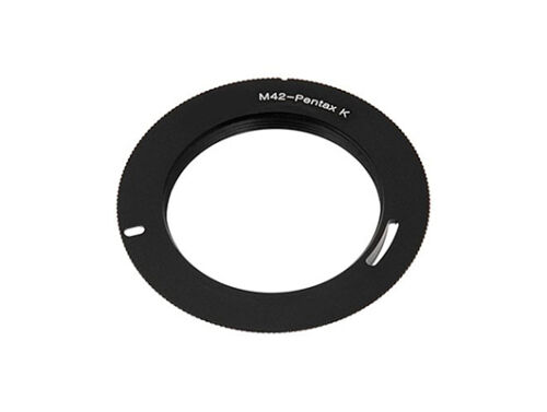

адаптер т2-рк для юпитер -37 выписывал с китая-- но все они с внутренним диаметром 52мм для телескопов -- итого набралось 4 штуки -- нашел токаря и переточил их --на фото все видно-- мне выточил из капролактана внутренние кольца ( можно из алюминия или другого металла) --точим шайбу 52х49х6 , плотно вставляем в адаптер--затем точим внутренний диаметр 49мм глубиной 7мм , потому что посадка у юпитера на 7мм --бесконечность есть + фиксация кнопкой. ( винты нужны подлиней , родные коротковаты)
  • Прикрепленное изображение: IMGP5389 (Копировать).JPG

Отправлено 17 February 2023 - 20:55
Просмотр сообщенияMrZu (16 February 2023 - 00:10) писал:
Как здорово, что вы увидели продолжение обсуждения вопроса, ведь времени прошло очень много с вашего сообщения, уже и не надеялся узнать из первых уст.
Конечно интересна реализация на практике. Про лунку для фиксации это сразу ясно, а почитав все вокруг что нашел сам за пару дней, постепенно складывается представление об остальном. Какие конкретно контакты замыкаются, например. Поскольку видимо однозначно установить сразу F8 и только -нереализумо, (это насколько я сейчас понимаю, поправьте, если ошибаюсь), то для доработки переходника или площадки ЗМ-5СА кроме замыкания контакта А в любом случае, также необходимо замкнуть контакты в варианте F8-45 как на картинке немного выше, т.е определяющие максимально открытую диафрагму как 8, а максимально закрытую как 45. Тогда во включившемся режиме А нужно будет вручную колесом установить диафрагму 8. Верно?
Вот и интересует как это можно сделать пректически, чтобы было и аккуратно и технологично, и надежно. В объективах и на байонете контакты подпружиненные хотя бы с одной стороны (со стороны камеры-все, со стороны обьективов вместо контактов могут быть просто плоские проводящие поверхности. При плотном прилегании всё хорошо. Но когда мы имеем дело с устанавливаемым между объективом и камерой переходником, то возможный зазор пр установке может помешать надежности контакта. Поэтому любой положительный опыт представляет собой большой интерес. И чтобы не наступать на какие-нибудь старые грабли, не делать ошибок, тут все интересно, и фото, и экскизы, размеры...
Но это с ЗМ-5СА так более менее удобно- там задняя плоскость широкая, и если не жалко, можно развернуться. А если ставится резьбовой объектив какой-нибудь "укзий", тут видимо свои нюансы.
Так что думаю многих заинтересует. Спасибо!
Про доработку объектива ЗМ-5СА.
Как я уже говорил, переходники у меня почти все самодельные, изготовлено с запасом. Поэтому с часто используемых объективов не снимаю. Случай с ЗМ-5СА как раз такой. Накрутил и забыл. Дальнейшие доработки осуществлялись с помощью ключа-кондуктора: https://www.penta-cl...__fromsearch__1
Что сделано? Засверлена лунка под фиксатор объектива на камере, и удалено чернение в напротив расположения двух контактов в байонете камеры, отвечающих за кодирование мин. и макс. диафрагмы. Вариант здесь только один: диапазон диафрагмирования 8-45. Соответствующая схема приведена выше Yuri Babushkin. Удалено чернение напротив 1 и 4 контакта на байонете камеры. Как удалено? Взят пруток диаметром около 2 мм. На кончик наноси суперклей, и обмакиваем его в абразив с опилками на точильном станке. Ждем, когда высохнет клей. Через ключ-кондуктор шуруповертом или на станке (я на станке делал) на малых оборотах потихоньку стираем чернение. В процессе пришлось несколько раз на пруток наносить абразив, стирается он тоже быстро. Что в итоге? Работает матричный замер экспозиции. Работает режим приоритета диафрагмы, а больше мне и не нужно. В EXIF записывается значение диафрагмы "8". Значение диафрагмы на дисплее камеры не отображается, так как контакт 5 не задействован, а именно он, как известно, "разрешает" ввод значения диафрагмы с камеры. Т.е. камера всегда рассчитывает экспозицию для диафрагмы "8".
По поводу объективом с малым диаметром задника (Гелиос-44-2, Индустар-50-2 и др.). Такие объективы использовать затруднительно. Во-первых, не обеспечивается "натяг" переходника в байонете, он может люфтить. Возможно, не будет обеспечен правильный рабочий отрезок. Во-вторых, при наводке на резкость "тугой" объектив будет или излишне нагружать переходник, или банально выкручиваться из камеры. В-третьих, на переходнике выполнен паз для поворота поводка передачи значения диафрагмы (для работы с пленочными камерами). Через него возможна засветка. Чтобы использовать такие объективы, нужен переходник с фланцем, выходящим наружу из байонета, и накрывающим контакты на нем, и переюстировка объектива из-за увеличения рабочего отрезка камеры. В том же Гелиос-44-2 и Индустаре-50-2 есть юстировочные кольца, толщины которых может хватить для такой переюстировки. Для использования объективов-моноклей на базе этих объективов я установил кольцо между переходником и объективом, благо, есть доступ к токарному станку. А для пересъемки негативов уже сделал именно переходник с фланцем: https://www.penta-cl...съемки-35-мм-н/
Ну и фото к тексту:
  • Прикрепленное изображение: ЗМ-5_1.jpg
  • Прикрепленное изображение: IMG_20230217_195518.jpg
  • Прикрепленное изображение: IMG_20230217_195548.jpg
  • Прикрепленное изображение: IMG_20230217_202508.jpg
  • Прикрепленное изображение: IMG_20230217_202648.jpg
  • Прикрепленное изображение: Кольцо М42-К с фланцем_1.jpg
  • Прикрепленное изображение: Кольцо М42-К с фланцем_2.jpg
Сообщение отредактировал pashazaz: 17 February 2023 - 20:56

pashazaz, благодарю, очень полезная информация. По необходимым контактам, выходит, основное я так и предполагал. Единственное отличие, что почему-то считал необходимым пятый контакт (я его обозвал "А") тоже задействовать. Хотя и действительно, смысла это не имеет.

У меня есть 2 типа адаптеров к М42 объективам (наподобие гелиоса 44, Мир1): один с беспонечностью - который нужно потом выковыривать из байонета ключом, другой - который накручиваешь, но теряешь бесконечность.
А есть ли в природе типа "накрутил и забыл", и чтоб бесконечность была? Если да, то где взять можно?

Отправлено 21 February 2023 - 19:59
Адаптер можно намертво приделать к объективу для фиксации сделать проточку. Только надо на каждый объектив свой адаптер.

Просмотр сообщенияAndrey514 сказал:
Или снимать со стандартного адаптера фиксатор и делать в днище объектива дырку под штырь в байонете, или накручивать тот адаптер, что со своей площадкой, и переюстировать объектив. Но там уже надо с каждым объективом разбираться в индивидуальном порядке.

Отправлено 22 February 2023 - 22:34
Просмотр сообщенияAndrey514 (21 February 2023 - 19:08) писал:
Спасибо
Еще раз внимательно посмотрите на мои переходники. Желтый (латунный) без фланца - это по мотивам оригинального Пентакс, но без фиксирующей пружинки. Его нужно накрутить на объектив, и затем установить объектив на камеру. Вынимается объектив из камеры вместе с переходником. Он подходит для всех объективов (будет бесконечность), кроме Мир-1, Г-44 и других с малым диаметром задней части. Второй переходник (дюралевый) с фланцем - для объективов не подходит по причине того, что не будет бесконечности. Для этого придется переюстировать объектив. Такой переходник нужен, например, для макросъемки с удлинительными кольцами, или для установки камеры на мех ПЗФ, и т.д. Фирменный Пентакс и его копия ЛОМО имеют пружинки для фиксации переходника в камере - сначала установил переходник (и типа превратил камеру в резьбовую), затем вкрутил объектив. Вынуть переходник можно спец. ключиком. Если объективов много, имеет смысл или купить, или изготовить переходники без пружинок (или с купленных переходников снять эти пружинки - они крепятся маленьким винтом). Накрутить на каждый объектив переходник, и пользоваться ими как байонетными, не снимая переходник каждый раз при смене объектива.
