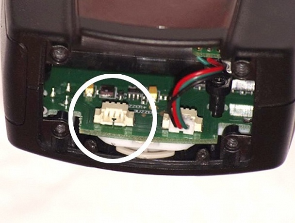

фото 1. откручиваем держатель горячего башмака (4 винта)
фото 2. отсоединяем соответствующий разъём на плате
фото 3. находим и отпаиваем провод, который идет к контакту "W" на плате башмака. Не забываем изолировать отпаянный провод.
Данная модернизация никак не влияет на качество работы самого трансмитера. Единственное, не будет работать система пробуждения вспышки из сна. Но это можно решить отключив соответствующую функцию на вспышке. Либо пробуждать ее с кнопки "TEST" на трансмитере.
