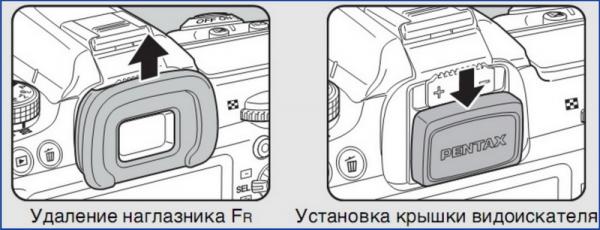

  • Во избежании ошибок экспозамера следует установить крышку видоискателя.

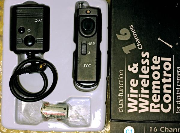

Преимуществом радиопульта является высокая дальность действия (до 100 метров) и отсутствие необходимости в прямой видимости. Среди недостатков необходимость питания обеих частей пульта, а также возможное наведение помех.
Фирменные радиопульты от Pentax не выпускались, зато от сторонних производителей представлены в достаточном количестве. Есть как простые однокнопочные модели, так и интервальные версии с дисплеем и множеством настроек.
Phottix Cleon
Phottix Aion
Yongnuo
Yongnuo timer
JYC
Также, некоторые радиосинхронизаторы для вспышек имеют возможность управления и камерой.

Просмотр сообщенияkefir (28 January 2014 - 22:52) писал:
купил такой пульт.
батарейка живая, но никакой реакции от к-р
ммм...может я что-то не включил? подскажите в каком месте меню активируется ДУ?
я не могу понять, или пульт мертвый или что...
в меню фотоаппарата включите управление с пульта. :)
на джойстике верхняя кнопка
Сообщение отредактировал SmileCat: 31 January 2014 - 08:46

#25 kefir
  • 100 сообщений
Отправлено 31 January 2014 - 20:16
Просмотр сообщенияSmileCat (31 January 2014 - 08:45) писал:
да-да!
спасибо
уже работает.
