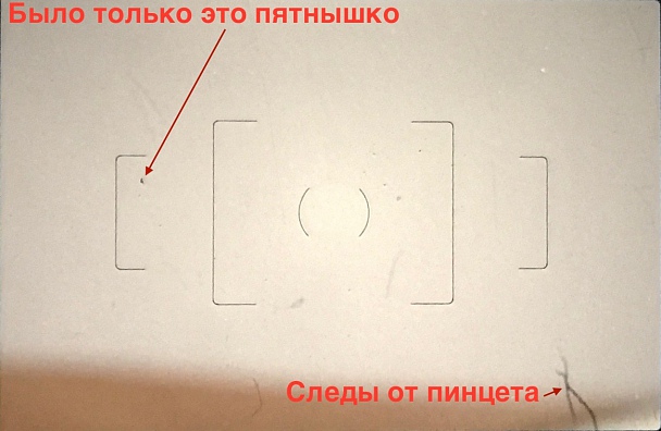

#30 S_V
  • 1544 сообщений
  • Город:Новосибирск
Отправлено 03 January 2011 - 12:05
В России не смогла найти вот такой, хоть 5 пока нет но объвесы уже собираю :) :) :P Прикрепленное изображение: 5240180162_001a5f4965.jpg
Мне нравится Кацай с 50/1.2 особенно.
