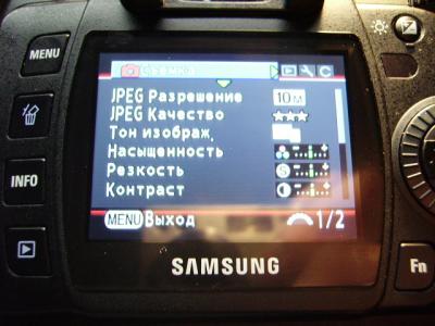

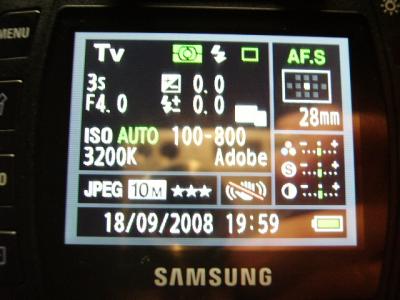

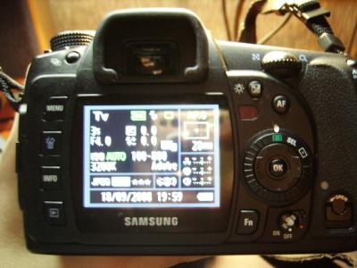

#8 druch
  • 11 сообщений
Отправлено 18 September 2008 - 19:09
Вот выкладываю фото менюшки:
(кстати. как раз на фотках виден один из 3ех багов - кольцо выбора режима точек фокусировки стоит в положении auto, а на экране видно что выбран режим по центральной точке :) )
  • Прикрепленное изображение: IMGP4320.JPG
  • Прикрепленное изображение: IMGP4323.JPG
  • Прикрепленное изображение: IMGP4324.JPG

#12 Zebooka
  • 2589 сообщений
  • Город:Новосибирск, Академгородок
Отправлено 19 September 2008 - 08:09
Просмотр сообщенияdruch (18.9.2008, 23:08) писал:
Это не баг :)
Так и должно быть. Просто у Пентакса переклюк режима АФ по другому разрисован.
Иконки не на кольце, а на камере нарисованы.
Прикрепленное изображение: AF_selector.jpg
Следовательно есть кольцо закрутить против часовой, то будет Auto, если по часовой, то центральная точка. Ну а по центру - выбор точки.
