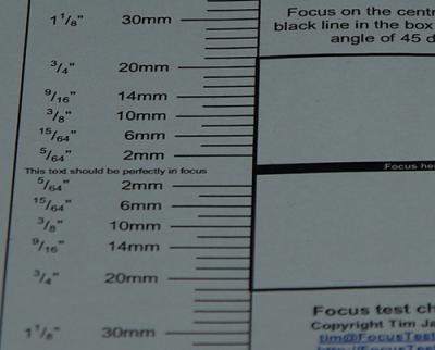

Хочу сказать ОГРОМНОЕ СПАСИБО makc за эту программу! Вопрос о переходе на 20-ю серию отложен на неопределённое время wink.gif! Результат подстройки АФ GX-10 в связке с Сигма 17-70:
До:
Прикрепленное изображение
Наблюдаем бэк-фокус примерно в районе 14 мм по мишени
После (Focus Correction +110):
Фокус там, где ему положено быть!
