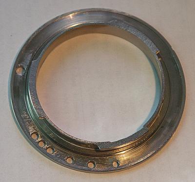

Сам, вообще- то сейчас занят другим. То, о чем написал в сообщении, есть только пробный вариант, сделанный для изучения вопроса. Будет более серьёзная доработка «Юпитера». И диафрагма тоже будет другой конструкции. Пока частично готова для объектива только первая часть – заготовка хвостовика.
Тут еще не хватает нескольких отверстий и косметической отделки(полировки).
Прикрепленное изображение: 5.jpg

http://picasaweb.google.ru/scipio.nn/Other...853584646467602
Тамроновский снимок заметно светлее. Получается, что фактическая диафрагма меньше 2.8.
Не получается ли так, что с подобной диафрагмой на задней линзе объектив становится не 85/2, а 85/4? Какие будут соображения?
Сама диафрагма выглядит так:
http://picasaweb.google.ru/scipio.nn/Other...858532552592258
Маленькая она у Вас. По моим пробам, получается, что для Ю-9 надо примерно 22х15мм. Но у меня МС-версия и такой большой коррекции в исходном виде (2 стопа) не требует. Ю-9 и другие, у которых задняя линза входит внутрь камеры вообще проблемны, т.к. тень от отсекателя сильно размыта, а при уменьшении отверстия будет дополнительное диафрагмирование и виньетирование. Хорошо получается с Ю-21, Ю-37, Таир-3, Таир-11. Там задняя линза далеко впереди.

Просмотр сообщенияSealek (25.4.2008, 7:16) писал:
Насколько я помню, предлагалось вводить коррекцию +1.
Всё сдвинулось как раз на полстопа.
Сделал диафрагму 10х15, Ю-37А + К100Д.
На экспозамер не повлияло НИКАК. Как был недодер -2, так и остался... Только виньетирование появилось. :)
Имхо, дело не в паразитной засветке, а в работе экспозамера БЕЗ обьектива (чипованного).
