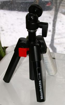

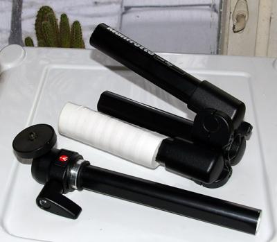

Тема плюсов и минусов легких и недорогих штативов затрагивалась на нашем форуме не раз. Не заостряя внимания на жесткости и удобстве в работе, повторю только один момент: там, где малы вес и цена, не стоит ожидать прочности... ломаются пластмассовые детальки, у кого раньше, у кого позже. Не миновала такая судьба и мой Манфротто 724 - на недавнем выезде в лес (том самом, клубном) разлетелась клипса на одной из ног. Ремонтировать я его не стал, а воспользовался случаем - ведь появилась готовая легкая шаровая головка, намертво прикрепленная к достаточно жесткой и легкой трубке (что я и хотел делать сам в ближайшее время, но из других узлов и деталей). А потом подумал еще чуток, и понял, что колченогая тренога тоже не пропадет. Итак, по порядку:
1.Берем ножовку и ампутируем все три ноги, а заодно укорачиваем центральную штангу. На одну из ног крепим теплоизоляцию, чтобы зимой щека не примерзала:
2.Собираем "наоборот" таким образом, чтобы винт головки был под левую руку:
...а зажим центральной штанги - под правую:
3.Прикручиваем к штативному гнезду камеры (на снимке - МХ с вайндером и 400/5.6) и регулируем отвод в горизонтальной и вертикальной плоскостях под себя:
4.Если вдруг потребуется настольный штатив, делаем его за несколько секунд:
Ну вот. Приклад, а точнее, плечевой упор, сделан и даже испытан в минувшее воскресенье в Коломенском, благо водокрякающих там всегда много, и летают они, как тарелочки на стрелковом стенде:
Сравнивая процент смаза до и после (снимал на ист Дс с 80-320 во всем диапазоне ФР), делаю для себя вывод - затея оправдала себя, причем трудозатраты минимальны. Опробовал также быстрый перевод камеры в портретное положение, не отрывая приклада от плеча - получается довольно быстро, т.к. нет необходимости затягивать головку совсем уж намертво... да и не получится это с таким простеньким шариком. В общем, я пока доволен тем, что получилось, и спешу поделиться идеей.

Прошел год, читайте продолжение истории о новой жизни колченогого Манфротто...
Первоначальный вариант был прост в изготовлении и относительно универсален, но его удобство именно в качестве приклада оставляло желать лучшего... в частности, возможность регулировки по длине практически отсутствовала. А уж про эстетику внешнего вида и говорить нечего...
Поэтому доработка конструкции продолжалась. Не буду подробно описывать промежуточный вариант, в котором деревянный затыльник крепился к штанге приклада посредством вклеенной в него гайки 3/8" и манфроттовской же площадки под названием Low Angle Adapter, которая, в свою очередь, фиксировалась в треугольной трубе штанги пружинным фиксатором за боковое отверстие. А вот когда мне пришла в голову мысль вставить штангу в обрезок ноги штатива, тогда и получилось то, что представлено на снимках ниже:
Затыльник (взят от промежуточного варианта) сделан из куска ореха с пропиткой льняным маслом; гайка 3/8" от футляра "Москвы-5" вклеена на эпоксидке в глухое отверстие в затыльнике до пропитки. Форма затыльника еще будет дорабатываться - уж больно твердый попался кусок дерева, а времени не хватало, как всегда. Далее, обе трубки - и центральная штанга, и верхнее колено треноги обрезаны по длине таким образом, чтобы при минимальной длине приклада было удобно вскидывать камеру с ним в толстой зимней одежде. В отрезок "ноги" вклеен на эпоксидке с наполнителем (полиамидные волокна, или попросту обрезки капрона) подходящий винт 3/8; труба в месте вклейки винта накернена с трёх сторон где-то на миллиметр глубины для пущей надежности фиксации. Разборность соединения штанги с затыльником способствует компактной укладке приклада в сумках и рюкзаках, а также наводит на мысль "а не сделать ли еще один приклад под тот же затыльник, но из более тонких колен штатива и из более легкой головки? Пусть и менее стабильный, но более легкий - для суровых пеших походов..."

Да, еще момент, о котором чуть не забыл сказать: использованная штанга с головкой от Манфротто-724 имеет тот же размер трубы, что и центральная штанга 190-й модели. При большом желании и определенных условиях можно брать с собой только ноги от М-190 без штанги и головки, и втыкать в нее "полприклада" вместе с камерой.
