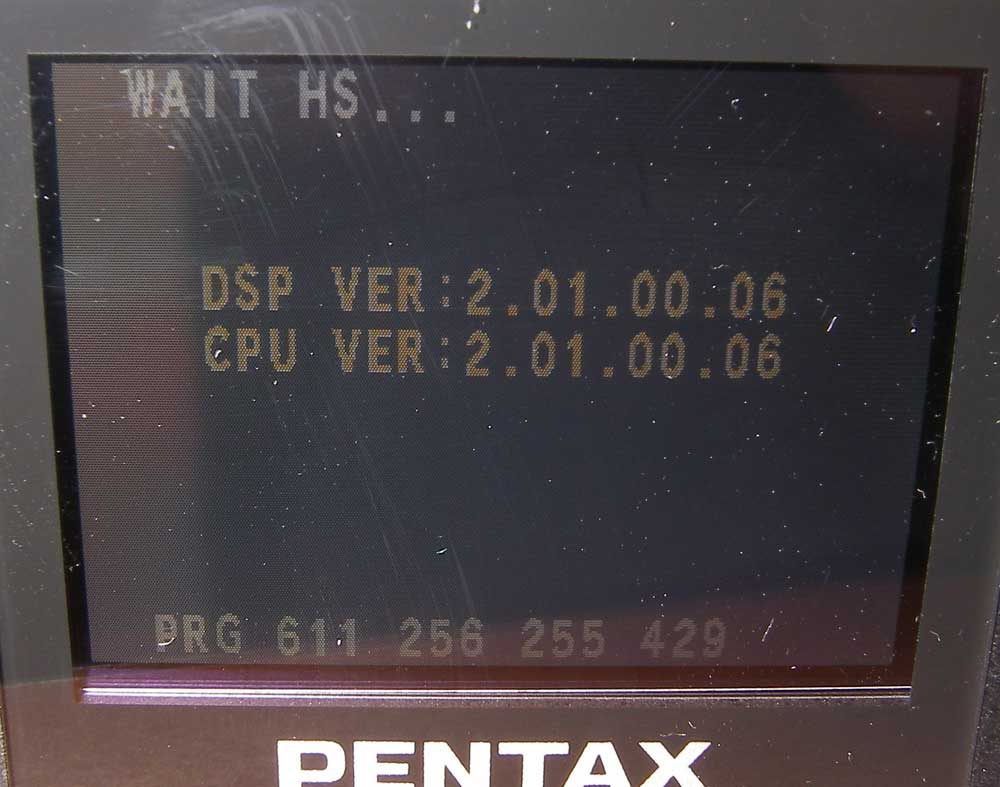

Явно какой-то сервис инфу слил (или сам пентакс запустил инфу):
http://forums.dpreview.com/forums/readflat...mp;changemode=1
Если у вас проблема с автофокусом, вы можете настроить его сами.
Всё производим на свой страх и риск.
1. Прошивка K10D должна быть 1.10.
2. Определите свою проблему с АФ.
3. Выключите камеру.
Включите, одновременно удерживая [PLAY]+[OK].
На экране будет изображён номер прошивки.
4. В течение 5 секунд нажмите [Fn]->[Fn]->[INFO]->[MENU]. Вуаля, попали в сервисное меню!
5.Жмем [стрелку вправо]
Выбираем DEBUG MODE в DEBUG MODE .
Жмем [OK].
(сохраняем и изображение на экране пропадает)
6. Нажимаем [MENU] и идём на закладку SETUP.
Нажав [стрелку вверх] вы можете увидеть пункт TEST MODE.
7. Выбираете пункт AF TEST и попадаете в меню коректировки АФ.
Если у вас фронт-фокус, уменьшайте значение.
Если бэк-фокус--увеличивайте.
После настройки нажмите [OK] и выйдите из меню настроек.
8. Проверьте точность АФ, повторите процедуру до полного удовлетворенияsmile.gif
9. Снова зайдите в сервисное меню (шаги 3,4).
Установите DEBUG MODE в DEBUG MODE и нажмите [OK]. (сохраняем и изображение на экране пропадает)
10. Наслаждаемся.

Вход в сервисное меню в dl, ds, ds2, k100d.
Включаем, нажав [AE-L]+[INFO], в течение 5 секунд жмём [MENU]->[MENU]->[INFO].
Жмем [стрелку вправо], Выбираем DEBUG MODE в DEBUG MODE EN. Жмем [OK].
Нажимаем [MENU] и идём на закладку SETUP. Нажав [стрелку вверх] вы можете увидеть пункт AF TEST.
Выбираете пункт AF TEST и попадаете в меню коректировки АФ, [стрелкой вниз] выбираем FOCUS CORR, не трогаем [AF Area Test].

plokhotnyuk
сообщение 12.2.2007, 14:32
Сообщение #17
Группа: Пользователь
Сообщений: 572
Из: Киев, Украина
Цитата(amazing @ 12.2.2007, 10:16) *
Кстати, при двойном нажатии menu в дебагмоде вызывается что-то очень похожее на хот-спот ремаппер--выводится изображение с матрицы (естественно, чёрный экран), надпись HS...
Кажись в дружественном форуме один парень уже зашел в этот режим:
http://forums.dpreview.com/forums/readflat...3704&page=1
http://forum.ixbt.com/post.cgi?id=attach:20:20473:1378:1

amazing
сообщение 12.2.2007, 14:46
Сообщение #19
Сообщений: 922
Из: Kyiv, Ukraine
Этот парень есть и на этом форуме... То-ли у него с кнопочкой проблемы, то-ли еще что-то, непонятно.
Точно так же зажимаем при включении AE-Lock и Info, потом быстро Menu-Menu-Info-"кнопка вправо" (или "кнопка влево"). Debug Mode становится DIS, жмём OK. Радуемся.
Сообщение отредактировал mmx - 12.2.2007, 17:57
А на самсунгах работает, никто не пробовал?
Пользователь в офлайнеКарточка пользователяОтправить личное сообщение
