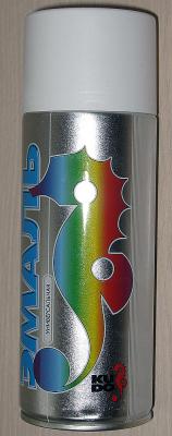

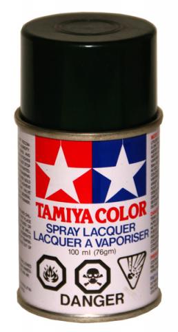

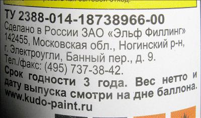

#1 Гость_Valery_*
Отправлено 23 September 2006 - 10:38
Буду выкладывать картинки. Если будут вопросы, попытаюсь ответить.
  • Прикрепленное изображение: IMGP0351.jpg
  • Прикрепленное изображение: IMGP0358.jpg
  • Прикрепленное изображение: IMGP0363.jpg
  • Прикрепленное изображение: IMGP0366.jpg

Уважаемый Валерий, будьте любезны подробней про эти краски - на какой они основе, нужна ли какая-то особо изощренная подготовка поверхности, где продаются ? Спасибо!
#3 Гость_Valery_*
Отправлено 29 September 2006 - 11:16
Просмотр сообщенияAlexB (29.9.2006, 4:08) писал:
Придя на строительный, автомобильный рынок или магазин, выбираю краски для наружных работ, экологические аспекты, это основное для чего интересна основа, оставляю за скобками. Меньше подготовки (не требуют) требуют т.н. "грунткраски", в данном случае требуется минимальная подготовка, обезжиривание спиртом, бензином "калоша", если позволяет предыдущее покрытие, ацетоном. Существуют так же спец средства, в авторемонтных делах, они хороши, пользоваться ими считаю излишними хлопотами, объектив подновить этож не машину, плевое дело :) . А "Тамия" это краска для моделистов и очень хорошая и много цветов, но доступна не везде.

Просмотр сообщенияValery (29.9.2006, 7:15) писал:
Я только Тамию в виде спрея не видал, только в баночках для кисточек.
Ну можно еще аэрографом воспользоваться, у тех же моделистов есть.
Вот только цены какие-то негуманные на аэрографы, мне предложили за ~$25, при том что убеждали будто это самый дешевый. :)
Я вообще Humbtol использую. Тоже краска для моделирования.
Да, и на гладкие металлические поверхности эти краски не пристают как следует, лупятся. Надо грунтовать поверхность.
#5 Pavel S
  • 54 сообщений
Отправлено 30 September 2006 - 00:12
Тамия в баллончиках бывает, например, вот тут http://www.tamiyarus.ru/paints.php
Стоит около 200руб
Красить ей большие поверхности намного удобнее, чем кисточкой и удобнее чем аэрографом.
Не реклама, просто пробовал все три варианта :)
К аэрографу ещё компрессор нужен, или воздух в баллонах.
Автомобильные краски дешевле и, мне кажется, что они должны лучше держаться на металле чем модельные.
С уважением, Павел.

До сих пор говорили о чёрном мате... теперь поговорим о Белом. Помотавшись по Леруа Мурленам, ОБИ и Твой Дом(ам) в поисках белой матовой краски и перепробовав... был вынужден вернуться за краской в автозапчасти. Белая-матовая не самый популярный у автомобилистов цвет, выбор был из одного экземпляра. :) Но зато он приятно удивил своим "глубоким матом" и укрывистостью. Алкидная эмаль. Вонюча. Медленно сохнет (при +20 полное высыхание - 5 часов). Но хороша!
Прикрепленное изображение: IMG_0307.jpg Прикрепленное изображение: IMG_0313.jpg
