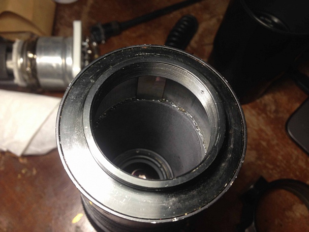

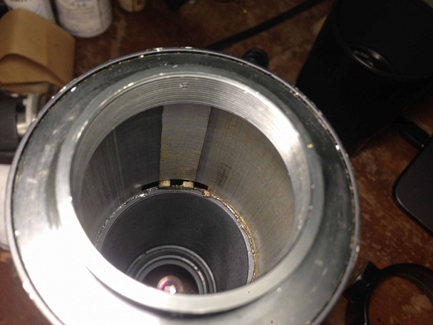

#14 Йван
  • 315 сообщений
  • Город:Владимир
Отправлено 07 January 2018 - 18:05
немного фото дальнейшей разборки. Немного не понял что за выступ вокруг днища, и какой упор нужно стачить? как я понимаю нам нужно скручивать верхний кожух под которым и находится резьбы механизма фокусировки которую нужно смазать и прокладку выкинуть? по идее то ничего стачивать не нужно он должен без этого разбираться
или же все таки нужно открутить это кольцо в глубине чтобы добраться до механизма фокусировки?
можно ли вообще снять верхний кожух не выкручивая эти кольца?
  • Прикрепленное изображение: IMG_2496.JPG
  • Прикрепленное изображение: IMG_2497.JPG
  • Прикрепленное изображение: IMG_2498.JPG

Йван, если разбирать штатным образом, то вынимать линзблок. На третьем фото самое широкое кольцо вокруг линзы как раз и держит линзблок в корпусе. Если получится открутить, то и хорошо. Но если пойдёт туго, то понадобится специнструмент. И его придётся делать самому из чего-то крепкого типа плотницкого циркуля.
Насчёт выступа-упора. Внешний кожух на хвосте накручен на резьбу, диаметр которой меньше, чем диаметр днища. И штатным образом этот кожух скручивается вперёд после разборки всего остального. Поскольку мне в своё время не удалось разобрать эту конструкцию штатным образом, то я скрутил кожух вперёд, насколько возможно было - он задвинулся под фокусировочный барабан. После этого Дремелем с фрезой сточил край днища, чтобы можно было скрутить кожух назад. Тогда уже вынулся дурацкий сальник.
