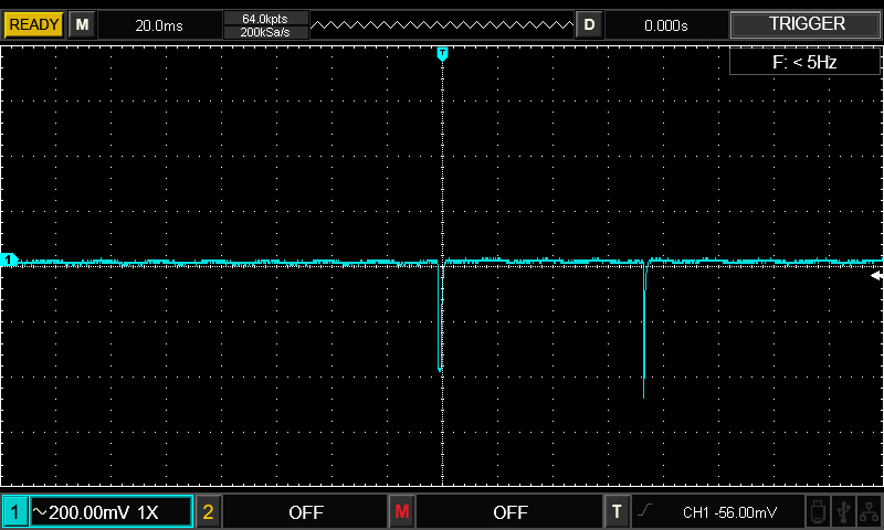

Сколько раз вспыхивает вспышка для съемки одного кадра
и зачем она это делает
  • Простейший случай - один вспых.
  • Для работы автоматики - вспышка делает предварительный слабый вспых, в этом время затвор закрыт и фотоаппарат производит замер освещенности, затем затвор открывается и делается второй, основной вспых. Реализовано это так, чтобы наш глаз, по возможности, не замечал множественности вспыхов, вспышки идут с очень небольшой паузой.
  • Для борьбы против красных глаз - вспышка делает сравнительно сильный вспых, затем идет пауза для сужения зрачков глаз и основной вспых.
  • Для использовании нескольких вспышек ведущая вспышка, перемигиваясь наподобие "азбуки Морзе" отдает ведомым вспышкам команды. Вспышки эти не сильные, но их можно заметить.
